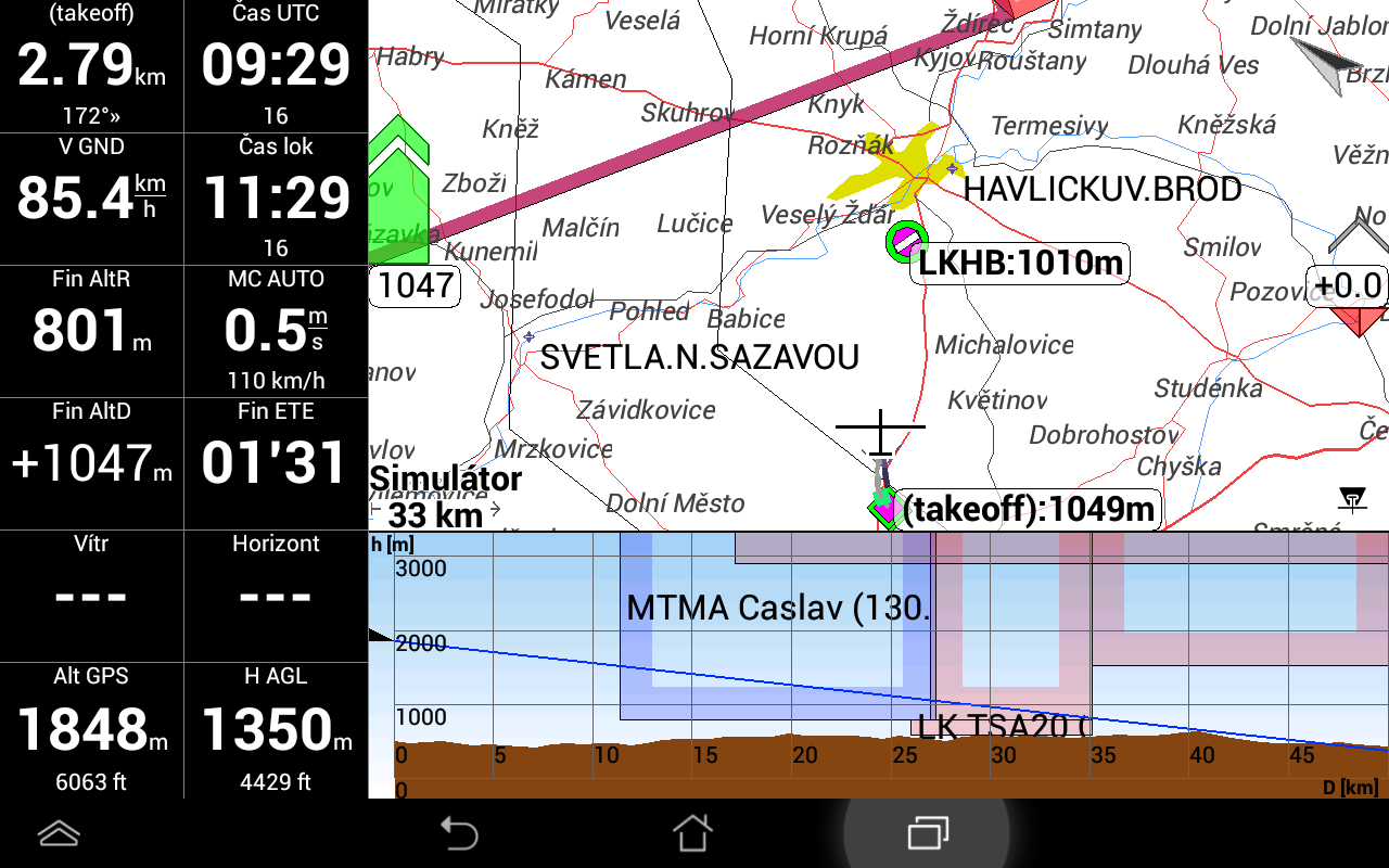

A tak mě to nedalo a vyrobil jsem příslušný screnshot ... viz příloha ...
Jinak v tom XCSoaru mají i tzv. Analýzy - výšky stoupáku, (rychlost) úlohy, vítr ve výšce (to by mě aj zajímalo, jak to počítá), polára větroně aProstoru, kdy to zobrazí čistě jen a pouze právě ten dynamický řez. Nestáli by podobné analýzy časem i za úvahu pro FiF ? Uznávám, že motoráci toho až tolik nepotřebují, ale pokud to jednou má být i pro kluzáky ... ostatně ta analýza poláry by mohla být obrázkově interaktivní pro definování vlastností daného letounu pro lepší následné navigační výpočty, to jen tak pro úvahu ...

Na prostorech se pracuje...

Koukal jsem na ten dynamický řez, vypadá to dobře.

Trošku to žhaví mobil, ale je to online :-)

Problém - když prohlížím POI a dám nejbližší, tak i když ve volbách mám že chci hledat skrz vše, tak to vyhledává pouze letiště.
A taky jedna věc - co znamená ta zelená "čára" ? Třeba když si nastavím jako NAV LKVR ? Já měl původně za to, že to je směr RWY daného letiště, ale asi nee ...

Ty nejbližší mi fungují
Při prohlížení navigační databáze zadej do vyhledávacího pole třeba LKPR, dlouze stiskni tlačítko hledat a pak si vyber, co chceš.
Text je vyhledáván v názvu, poznámce a ICAO kódu.
Pokud ale to textu zadáš např h;LKPR (2 slova oddělené středníkem) bude se "h" hledat v názvu a poznámce v položkách, které mají ICAO nastavené na LKPR.
Zelená čára:
- V případě, že vybereš položku, která neobsahuje info o RWY, tak je to spojnice mezi tvou polohou a tím bodem (jako kdyby sis nastavil CRS na VORu tak, abys byl přesně na radiálu.
- V případě RWY, ILS je to osa dráhy. V případě LOC je to spojnice mezi polohou LOC a prahem dráhy (ve většině případů taky osa dráhy)

No, ale pokud nezadám do příslušného políčka nic a stisknu nejbližší, tak to hledá jen letiště. Tak a vono je to otom, zda stisku jen "Nejbližší" krátce, to jsou jen letiště a když dlouze a objeví se tam ten výběr možnosti a posléze dám hledat, tak to hledá cokoliv ... to mě nenapadlo ....
Tak nějak jsem to s tou zelenou čarou tipoval, ale asi mám vadný telefon, bo při volbe LKVR mě to tu čáru zobrazí asi tak cca 30deg mimo osu RWY přes střed.
Aha, chyba - protože Samsung Galaxy S3 je mimo, ale Asus ME173X to má v pořádku ... to jsou věci po dvou deci ... kruci ... co s tím ?
No, screenshot neudělám, na SGS3 to není zrovna moc jednoduché ... teda aspoň podle toho co vím ...

Ted se dívám ještě na ten screenshot - MTMA Čáslav je zobrazený špatně - spodní hranice je AGL - měla by kopírovat terén posunutá o 1000ft nahoru a VHF taky není vidět...

Data pochází s (asi) s http://soaringweb.org/Airspace/, případně s http://www.gliding.cz/forum/, takže případné výhrady tamtím směrem ... :D

Je vidět, že musím udělat nějaké instruktážní video, protože většina uživatelů používá aplikaci tak na 20% :-)
Dokončím prostory v tom vertikálním řezu a vrhnu se na to...
Mimo jiné ty stisky, dlouhý a krátký, inzeruju přímo v tom seznamu. Když jsi v nejvyšší úrovni, tak na místě, kde se zobrazuje cesta, se zobrazí nápis:
"Vyzkoušejte dlouhý stisk tlačítek". Ono to funguje i na tlačítko [..]. Kdy6 se chceš dostat rychle zpět do nejvyšší úrovně, nebusíš ho mačkat postupně 4x, ale stačí jednou dlouze.
