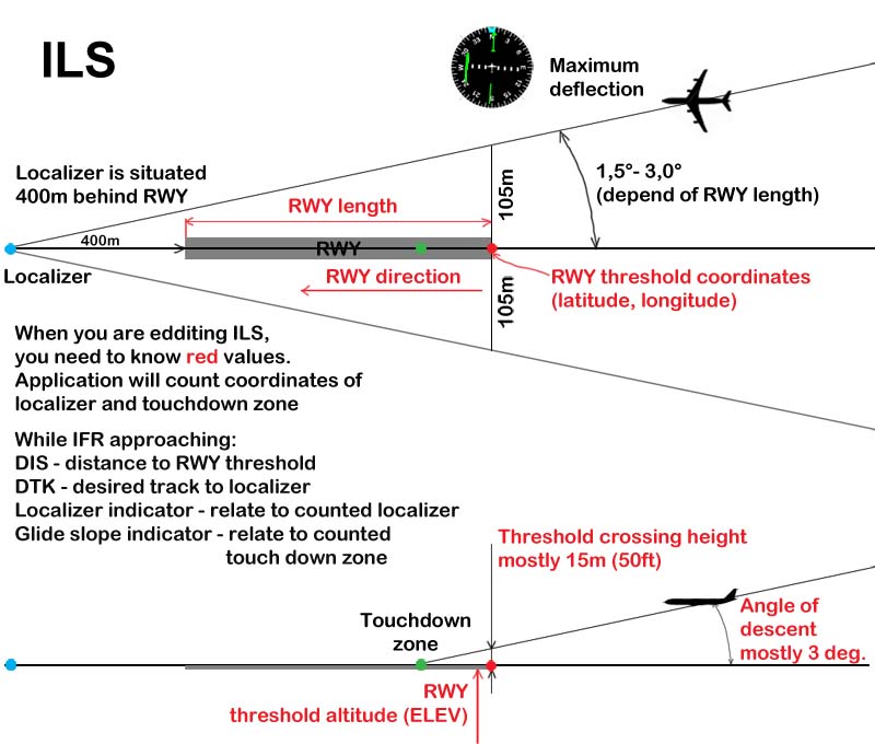

A ještě jedna věc - NAV1 (appoach as ILS) (nebo tak nějak), to je sice zajímavá fce, ale asi bych tam osobně přidal následně ještě jednu hodnotu k výběru, protože asi je divné, když sw navádí přímo na práh RWY a zároveň "vede" podle ILS a letadlo je kolmo na dráhu, dal bych tam, asi vzdálenost, nebo výšku, podle které by se spočítal pseudobod v ose dané RWY v dané vzdálenosti před dráhou (dá se to při zadaném úhlu sestupu spočítat i s výšky, ale tam by to chtělo ještě nějakou rezervu předem) a nejdřív navést na tento pseudobod a s něho až to ILS navádění. Ale je to jen návrh.

Ten ICAO kód letiště nějak napasuju do seznamu WPT v route :-)
DIS na obrázku to je DME...

Teď trošku nechápu souvislost toho obrázku s tím, co jsem napsal. Ten obrázek sice popisuje jakým způsobem jest počítán a určován sestupný paprsek "ILS", ale neřeší vztah letadla ke směru RWY, pokud to dobře chápu. Ale uznávám, že pokud je tato situace plně implementována v rámci algoritmu sw, tak občas RWY (ILS aproaching) může mít při výpočtu problém, o to víc bych očekával, že snaha sw bude nejdřív uvést letadlo do pro ně výpočtově výhodnější polohy ....
